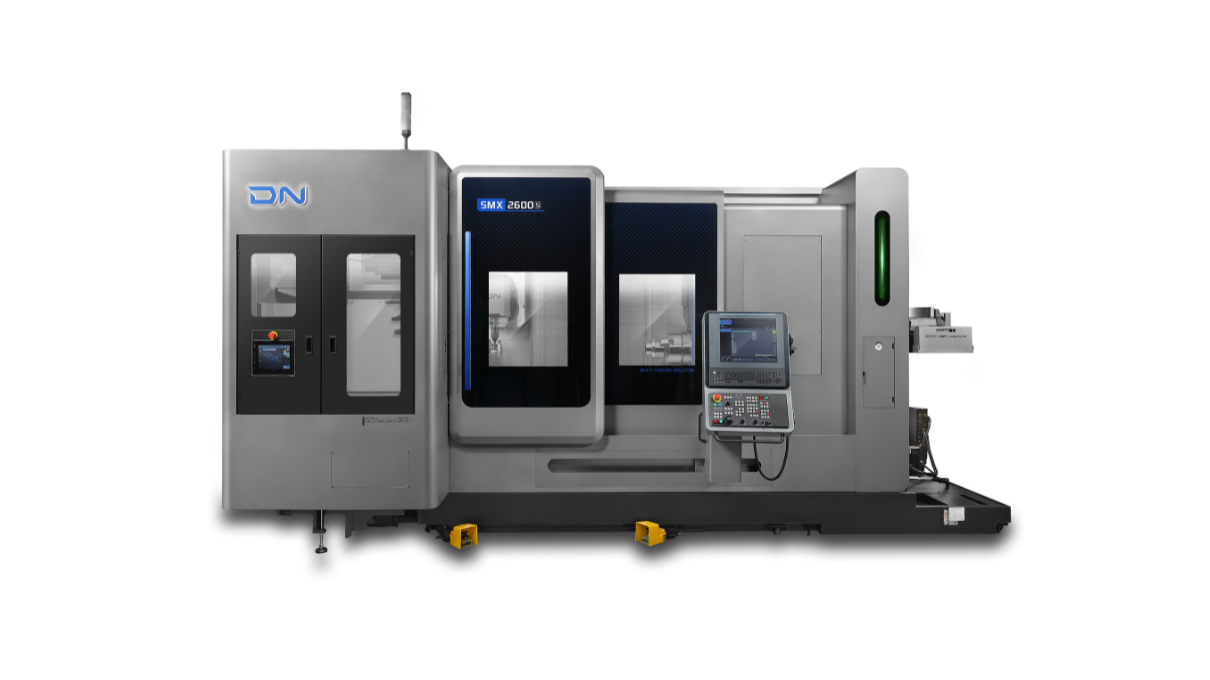

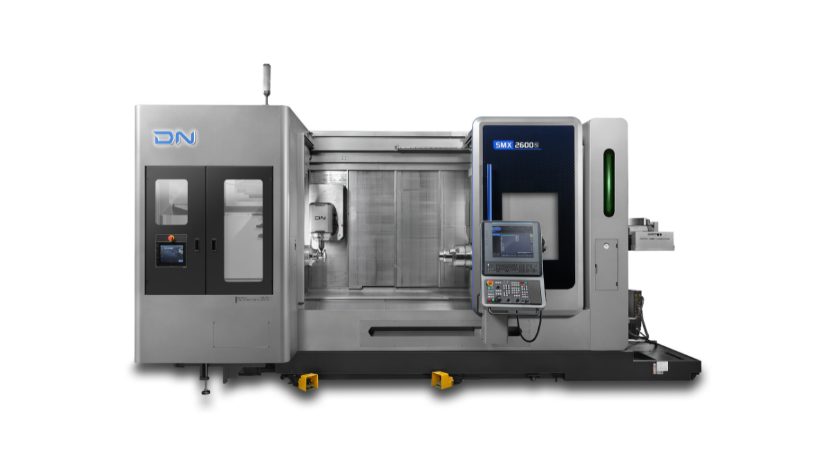

￿ 강력한 복합 가공 능력,
￿ 더 높은 생산성￿
제 1, 2 스핀들, B축, 밀링, 하부 터렛의 복합 가공 능력으로 복잡 정밀한
￿ 가공을 요하는 부품 공정에 탁월한 성능 발휘
직교형 구조를 통한 가공 영역 극대화
강력절삭이 가능한 12각 고강성 서보터렛 선택 가능
￿ 뛰어난 제어 능력,
￿ 더 높아진 정밀도￿
0.0001도 B축, C축 정밀 제어 기능으로 고정밀 가공 실현
고속냉각 장치를 통한 스핀들과 이송축의 열변위 최소화 및 스마트 열변위
￿ 보정기능을 통해 장시간 가공 작업에도 고정밀도 유지
￿ 인체공학적 디자인,
￿ 쉽고 편리한 기능￿
공구매거진 전면 배치 및 별도 ATC 터치 스크린으로 공구 유지보수 관리 용이
높이 조절 및 회전, 좌우 이동이 가능한 조작반
사용자 친화적인 작업 가이드 기능
